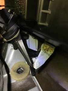

    Вот эта зараза. Упирается в моторный щит и сильно дергать её боязно.

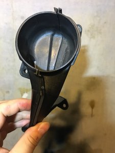

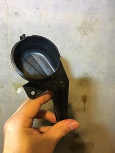

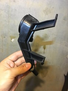

    Там в этой широкой части трубки просто воронка? Как там эта хрень вся собрана.

    Оказывается всё там просто очень. В этой трубке нет никакой ответной части, можно смело снимать. Я нагрел ножки феном, подогнул их и вынул всё очень просто оказалось.

    Там всё чисто. И в испарителе нет никакой пробки и трубка девственно чиста. Течет водичка очень даже бодро. Грешу на подвисший клапан, но доказательств нет :D Когда я вытащил трубку из пола, завел двигатель и стало капать на соединении поролона и трубки, скорее всего когда вынул трубку, получился обратный уклон и вода не шла вниз. В любом случае сейчас после чистки клапана, при работе кондишна на асфальте лужа собирается, что именно было причиной даже не скажу. Особого криминала я не нашел.
