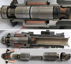

    Если с завода стоят- значит нужны, для долгой жизни форсунок. У товарища недавно заклинило форсунку в открытом состоянии на а4 б7. После разбора причин оказалось что на этой форсе сеточка разошлась по шву и уже ничего не фильтровала - в результате форсунка заклинила. На остальных форсах сетки были целые, и работали нормально. Фильтр топливный стоит Кнехт. Так что без сеток форсунки конечно проживут, но ссаться и плеваться начнут гораздо раньше.

    Я думаю процесс был другим. Сеточка разошлась по шву, и все говно, накопившееся в ней за годы эксплуатации начало вымывать в форсунку. На фрагменты сеточка не распадалась. В качестве эксперимента вынули сеточку из этой форсунки и залили в нее димексид на сутки, переодически подавали на нее питание. Форсунка перестала течь! Ради интереса промыли таким же способом 3 оставшиеся форсунки (с заменой сеточек) и отправили их на стенд - в результате испытаний все 4 форсы оказались в отличном состоянии, льют одинаково. Поставили на машину обратно. До сих пор все работает на отлично, ну и двигатель на низах стал пободрее чем до промывки.

    Как оказалось, я был не прав. Сеточки в тонких форсах все таки есть.
    http://mlab.org.ua/forum/viewtopic.php?f=22&t=2720&start=0#p61864
