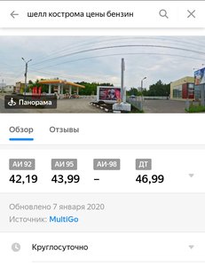

    В Костроме на 1000р 22.7 литра, в районе 44р получается. Перед НГ было.
    Вот на Шелл цены.
    Meow нравится это.
  5. Meow
    Meow Живу я здесь
    4 мар 2015
    1.197
    100/C4 2.3 AAR
    У нас он действительно такой..)
    От 43 до 47 в зависимости от бренда АЗС.
