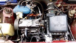

    Я еще не видел 6-ти цилиндрового таза, ищи владельцев сразу двух тазов.

    ...или трёх.(Ока).:)

    Там разве не карбюратор?
