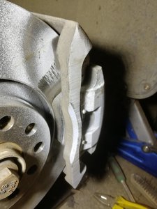

    Решил поменять колодки с тормозными дисками. После замены передние колеса упираются в суппорт.
    И сдвинуть глубже не получится, так как колодка к диску прилегает плотно, а суппорт к колодке т.е. Физически не получится. Гуглил ни у кого такого не нашёл. Направляшки закручены полностью.
    Тормозной диск толщина 30мм
    колодки 20мм

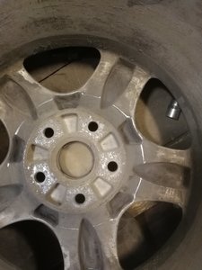

    Колёсные диски завод, вылет ет45
    Может быть что то не той толщины, или может все таки вылет не тот. По каталогам запчасти бьются.
    Поставил пока что внешние колодки старые чтоб можно было ездить, но это не дело. На фото видно отметины на диске это я пробовал провернуть.

    ну явно или вылет не твой или суппорта кто-то заменил, теперь нужны другие диски

    Тем более диск если с торца смотреть по середине скобы стоит, это к варианту кривых скоб.

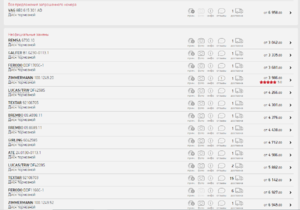

    вот что должно стоять! данные диски есть в заменителях, но производитель дешман какой-то :help:
    Оригинал 320 мм

    Ну вот то что скинул, то и поставил. А суппорт как неправильно установить можно, там всего то две направляшки. новые орига. То ли я, как говорится, тупой то ли Лыжи не едут)

    задевает же за скобу, смотреть в первую очередь вылет тормозного диска
