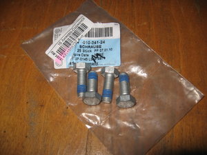

    Откройте любой мануал и увидите - что болты скоб и направляющих суппорта - ДОЛЖНЫ прикручиваться с использованием фиксатора резьбы.(кто не знает, это паста такая- не дает ржаветь резьбе и не дает возможности самораскручивания)
    + ко всему конечно момент затяжки...

    Оригинальные болты, крепящие рамку к суппорту идут в запчасти с нанесенным фиксатором резьбы и подлежат обязательной замене после откручивания (ELSA). Болты же, крепящие рамку к поворотному кулаку менять не надо и на фиксатор закручивать тоже не надо, соблюдать момент затяжки и все. Кстати, в некоторых комплектах тормозных колодок болты идут новые в комплекте, с Textar были.
