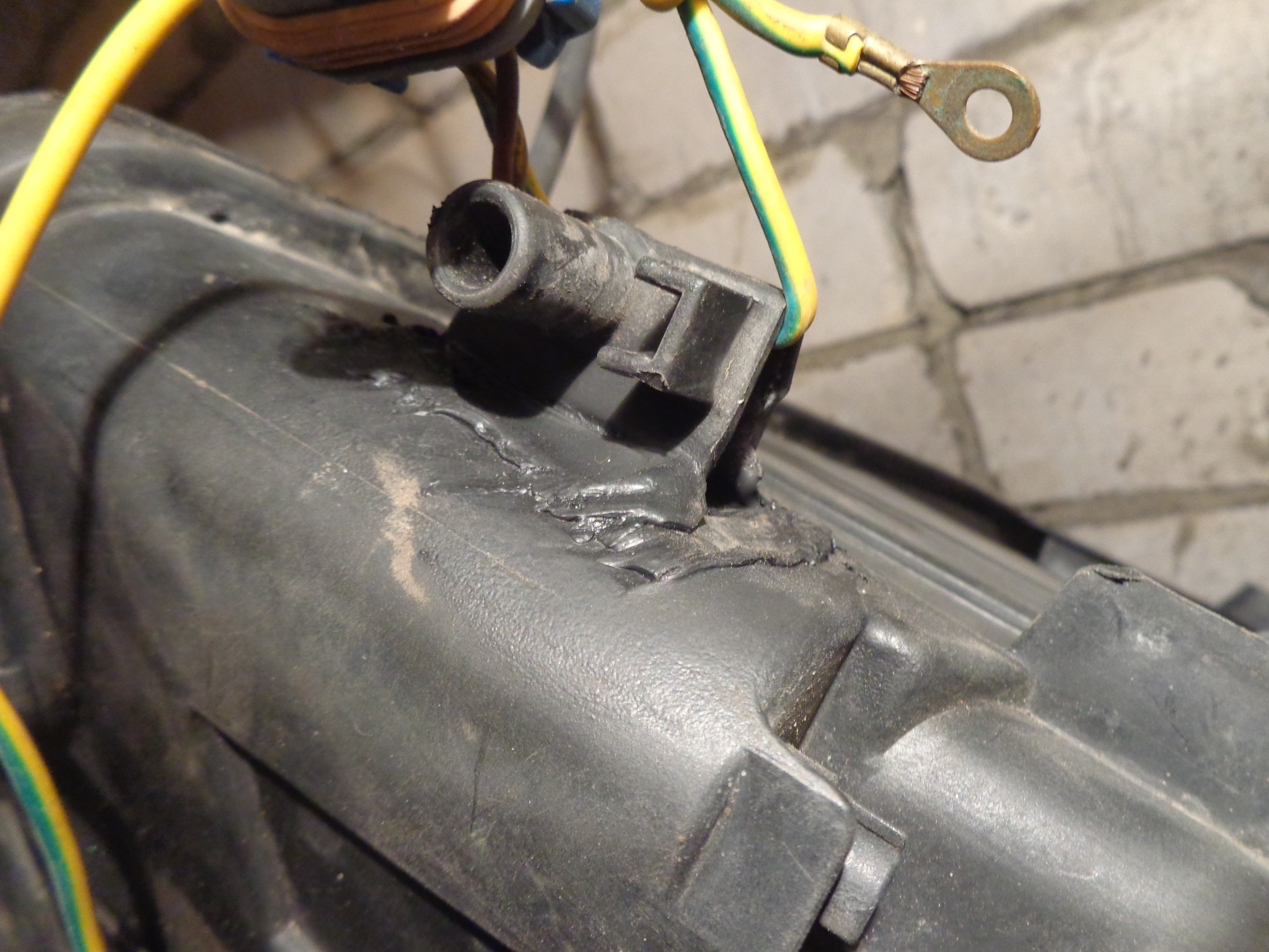

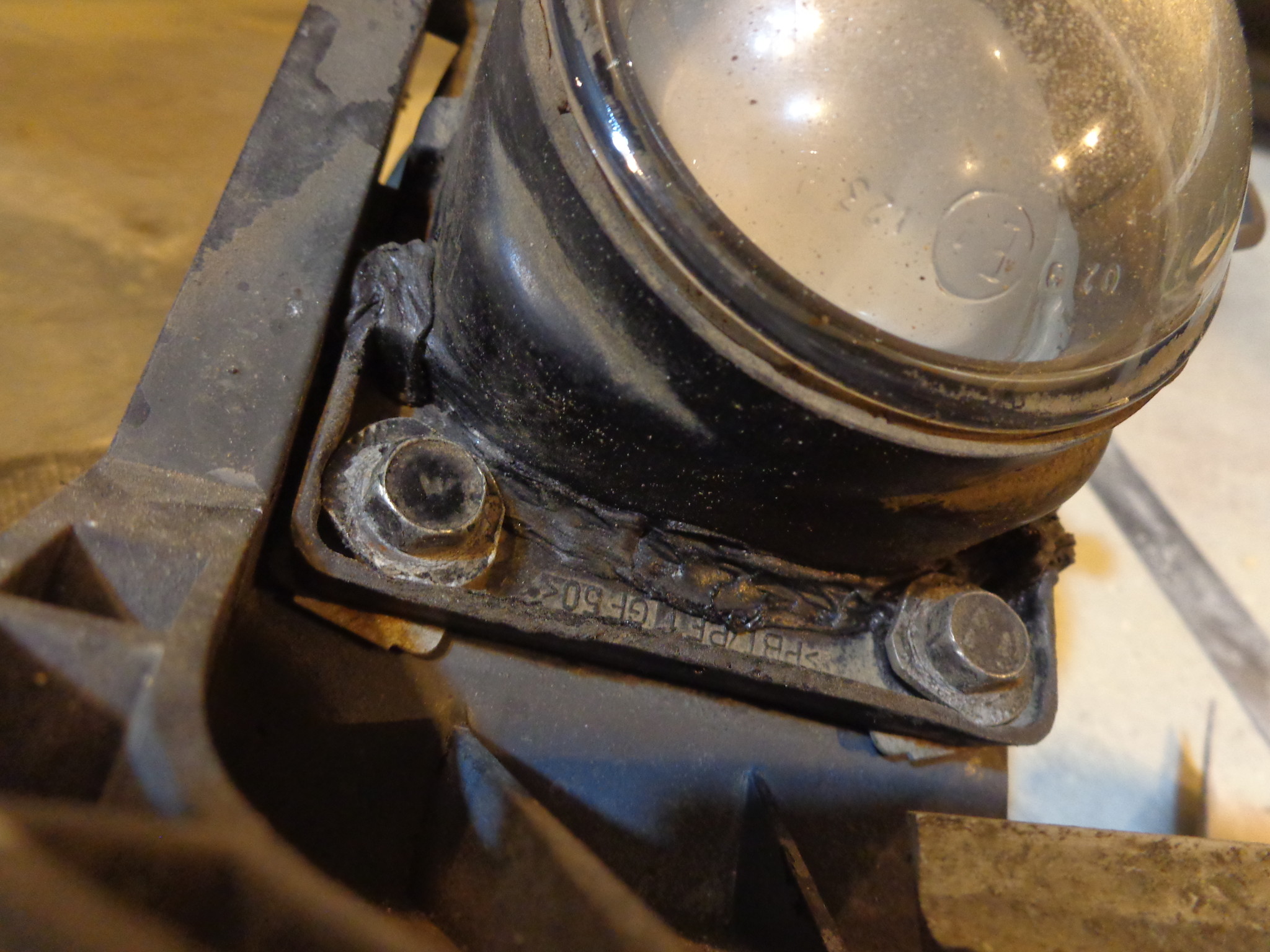

    Дороже,если фен покупать,но не иметь его в наличии,это тоже самое,что не иметь дрели.Прутки покупать необязательно,их можно нарезать самому из подходящих пластиков.Вообще пруток должен быть из того же материала,что и ремонтруемая деталь,ну плюс знать при какой темп. он сваривается
    Если говорить конкретно об бампере ауди,то увы,мне лично так и не удалось
    сварить ни на с4 ни на с5 кузовах:(
    Другие,типа газели,свариваются на ура.Хорошо приварился пластик на фарах и противотуманках а6с5
    Мож кому интересно.Обычно тип пластика штампуется на деталях.
    Последняя графа подсказывает из чего можно нарезать прутки.
