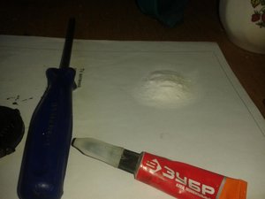

    Вкратце суть в том,что насыпаешь на склеиваемую деталь миллиметра 1-3 соды и сверху капаешь суперклеем . Схватывается моментально и держит очень хорошо.

    Методом тыка вычисляются пропорции.Как я понял из всего выше,что клей хорошо пропитывает соду. Насыпаешь соду на ремонтируемое место толщиной не более 5мм( я не утверждаю,а отталкиваюсь от прочитаного) и капаешь на нее клей.Я думаю один раз попробовать и все будет понятно. Суперклей 8 рублей маленький тюбик стоит,а сода бесплатная на кухне.

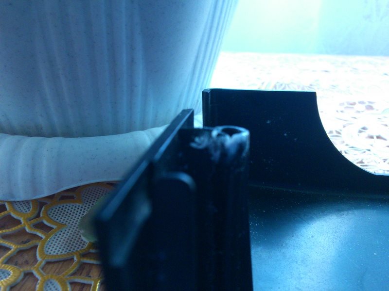

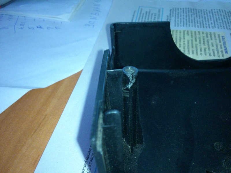

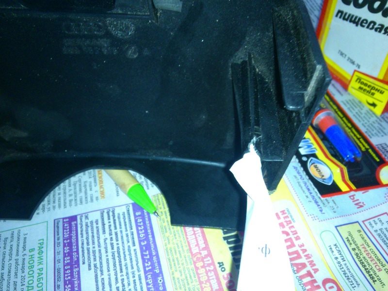

    Попробовал я сегодня на верхней декоративной крышке,что прикрывает рулевую колонку сверху.
    У меня на ней были разломаны крепления под болты и болты не держались
    Заткнул отверстие бумажкой,а в разлом насыпал соды и капнул клеем
    Схватывается действительно почти мгновенно и по прочности не отличается от пластика.Фокусироваться телефон у меня отказался.На фото видно где пробовал резать ножом для проверки прочности.

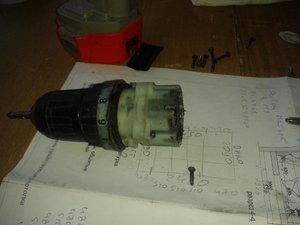

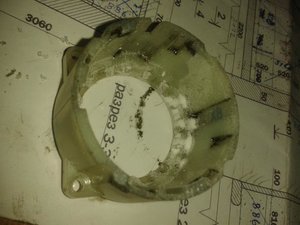

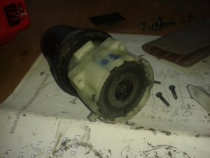

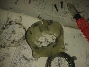

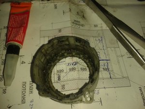

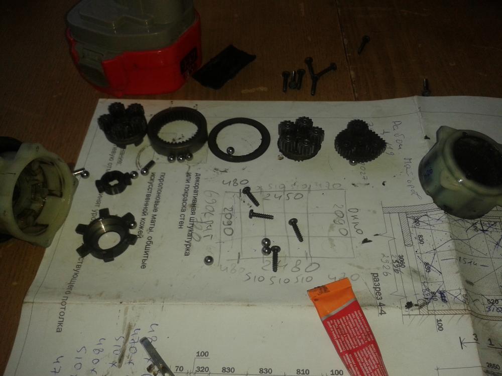

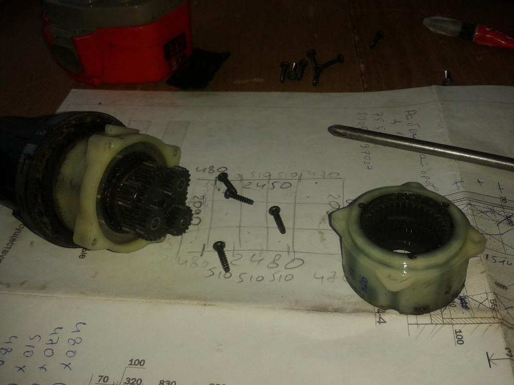

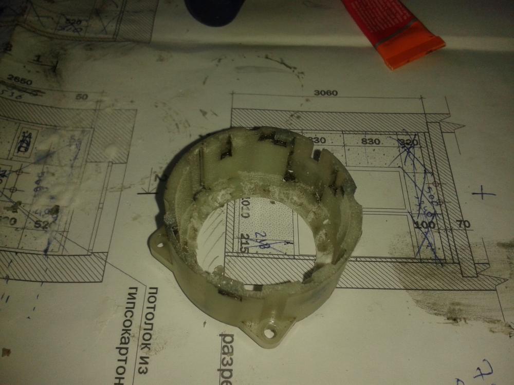

    вот сегодня решил ещё раз попробовать.На шурповёрте перестала работать 1 скорость.разбор показал что сточились пластиковые зубья.С помощью соды и супер клея.немного восстановил.Клей кончился.потом ещё долью повыше зубья.

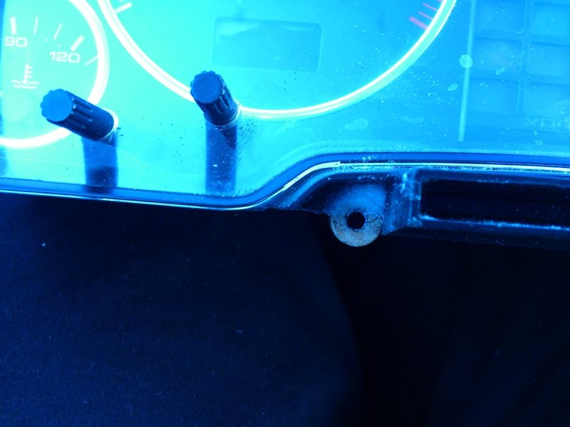

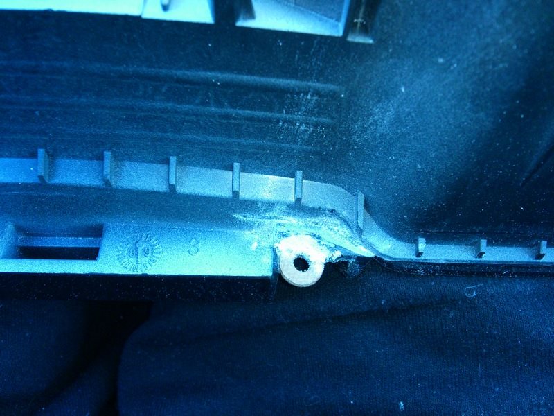

    Еще одну болячечку подлечил .Одно место крепления панели приборов было разломано в ноль почти.Стало так

    Че-та я немножко не понял: это ты металлическую или пластмассовую шайбу приклеил к пластику панели?
  13. Евген79
    Евген79 Участник форума
    5 июн 2012
    182
    b3 80 1.8S NE 89г
    На текстолит похожая.
