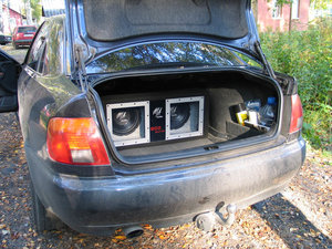

    На самом деле бандпасс бандпассу рознь!!! :umnik:
    У меня стоит вот такой (см. фото) До конца не устраивает честно говоря! Хочеца повыразительнее чего-нить! Ставил себе такого же типа Audiobahn с двумя 12-ми головами на прослушку - порадовало гораздо более! :rock: :rock: :rock:

    Бандпасс который сейчас стоит у меня (на фото) играет где-то до 60-70, если ставишь частоту ему выше, то начинаются сразу же искажения!!! А вот когда я подключал Audiobahn анвлогичный, то я частоту поднимал до 90 гц и проблем это у саба не вызывало!!!! :rock:
    А то что ЗЯ по звуку самый правильный, то тут конечно же не спорит никто! Ибо теория и физика она и в африке такой же остаёца :rock: :rock: :rock:
