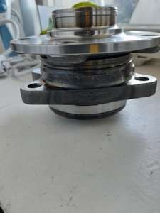

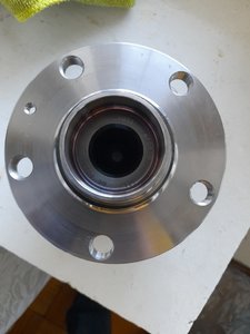

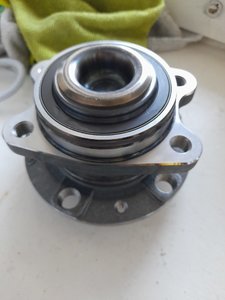

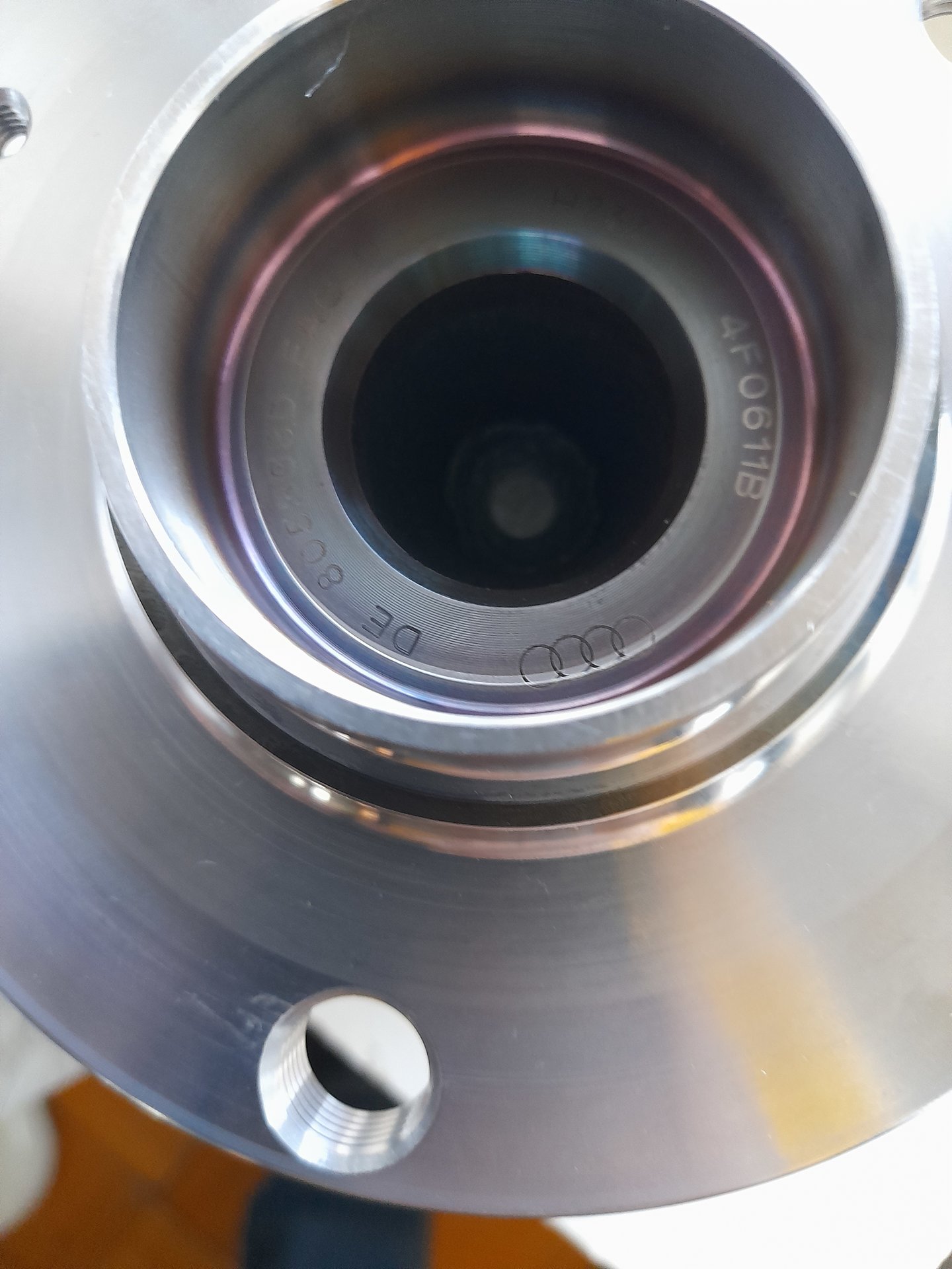

    Вчера взял себе в запас оригинальный задний подшипник ,В коробке лежит FAG.успел по старой цене 6000 отхватить,когда уже ноунейм по такой цене продают.У меня кроме заднего левого остальные все уже менялись.вот и взял пока недорого.
