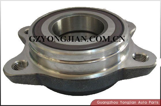

    А сейчас когда по ровной дороге едешь и немного руль вправо, то гул сильнее если руль в лево то гул пропадает.
    Вопрос, его надо всё равно запрессовывать, этот что на картинке?
  6. Странник_01
    Странник_01 Живу я здесь
    25 мар 2007
    1.070
    A6/4F/C6 3.2Q 06г.
    Естественно, в подшипник обязательно запрессовывается ступица колеса.:umnik:

    Здравствуйте! Вопрос в следующем. Всем известно что задние ступичные подшипники меняются в месте со ступицей, а можно ли как нибудь заменить только подшипник? Так сказать КОЛХОЗ ))) Все упираеться лишь в деньги. Заранее спасибо!
  10. braza
    braza Живу я здесь
    27 сен 2009
    1.260
    allroad 4f 3.0tdi
    не колхозь.. беда случиться может.. возьми бу в хорошем состоянии или дешёвый не оригинал.. ну а лучше skf или fag!

  11. Max57
    Max57 Участник форума
    23 апр 2013
    306
    A6/C6 3.0Q 05г. Пн
    Понял, тогда без колхоза!!! Спасибо большое!!!
  12. Евгений857
    Евгений857 Участник форума
    20 авг 2013
    472
    4F 2004 3.0quattro
    Кто тебе сказал такую еб..ь!? Я покупал FAG и был он без ступицы!

  16. spiritbs
    spiritbs Участник форума
    2 мар 2012
    230
    A6/C6 2.7tdi 05г.
    подтверджаю)) на кваттро меняется без ступицы...
  17. Эндрюс
    Эндрюс Живу я здесь
    20 фев 2012
    2.745
    Allroad 3.2FSI. 09
    Также подтверждаю.
  18. Max57
    23 апр 2013
    306
    A6/C6 3.0Q 05г. Пн
    Может у меня из за пневмо подвески так??? Или может быть в магазине путают название (корпус подшипника) и (ступица)??? Да, у меня КВАТРО.
  19. Эндрюс
    Эндрюс Живу я здесь
    20 фев 2012
    2.745
    Allroad 3.2FSI. 09
    Меняется просто подшипник, ступица остается старая! Я их 4 поменял, авто Аллроад.Одинаковые что и у Вас.В магазине просто не в курсе.
