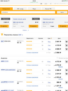

    Себе ставил в марте, тогда он 3400 стоил
      104,3 КБ
      31

    фаг даже если вдруг там окажется скф то он изготовлен под заказ для фаг

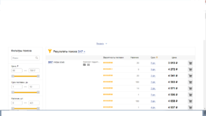

    Мне выдает 39
    У меня выдаёт вот так.И как то подозрительно дёшево.
      57,3 КБ
      33

    Видимо персональные скидки у нас разные.
    У меня скидка почти такая же как у сотрудников Эмекса.почти максимальная.

    Я не знаю, на сегодняшний день, скф почемуто дешевле фаг, кажется мне не просто так. Сегодня специально посмотрел упаковки с фаг, то что есть на складе, внутри лежит фаг.
