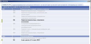

    А чего гадать-то - есть ETKA.
    2008-ой модельный.
    Спереди на 4/6-цил. двигателях зависит от двигателя:
    На 8/10-цилиндровых - на всех 92мм.
    Сзади - на Quattro точно 92мм:
  5. Андрик78
    Андрик78 Старожил
    22 июн 2012
    20.387
    Q5
    Вот тут не совсем понял... Я таки вижу дизели v6
  6. Masterz
    Masterz Живу я здесь
    16 июл 2006
    2.316
    Латвия
    A6 AvQt '08 2.7TDi 6HP
    Неудачно, похоже, изложил. Первая таблица относится к 4/6-цил.двигателям.
    Наскока понимаю в ETKA изложенную инфу - спереди 92мм на 2.7/3.0TDI и на 8/10-цил.движках.
    Деталь совместима/комплектуется вот с таким списком подвесок (т.е. всеми) и с такими движками из 4/6-цилиндровых.
    Знатоки поправят в случае неправильной интерпретации данных.
    Андрик78 нравится это.
