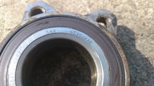

    А у меня в оригинале, с завода, стояли SNR
  12. Грошихин Роман
    Грошихин Роман Живу я здесь
    25 дек 2011
    1.954
    A6C6 2008г 2.0TDI
    Вот
      265,2 КБ
      73

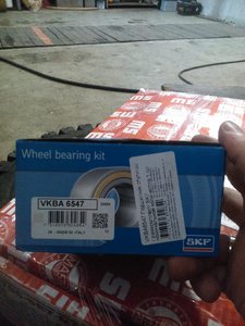

    Может кому пригодится: ступичный подшипник skf
      383 КБ
      107
