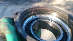

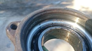

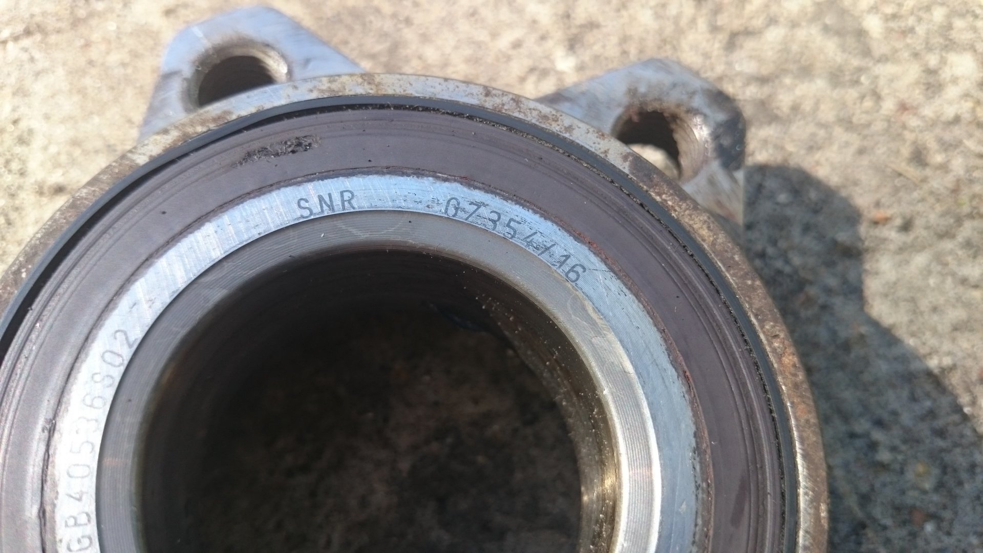

  18. Грошихин Роман
    Грошихин Роман Живу я здесь
    25 дек 2011
    1.954
    A6C6 2008г 2.0TDI
    Вот подшипник с завода при пробеге 200 тыс.
    Подшипник SNR, езда аккуратная
