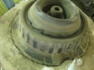

    Сег по плану кстати себе делал диагностику.Как всегда со сьемом-ощупыванием.(Целью было снятие геометрических параметров спортподвески.)Кто сказал что верхние опоры-неубиваемы?

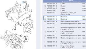

    В крыле с водит. стороны отсутствует деталь 4B0 821 111 C (пластина).
    Вероятно она играет защитную и шумоизоляционную функцию. Или не только???
    Не из-за нее ли что-либо в крыле незавинчено и стучит? А то постукивания в верхней части крыла как будто...
    Картинку смотрю - не пойму могло ли там что-нибудь разболтаться?

    Снова загнал ходовщикам. Поменял подушку амморта. С ней всё было нормально. Есть, конечно, трещинки, но не критичные. В общем, зря менял.
    Все детальки на месте (шайбы, гайки).
