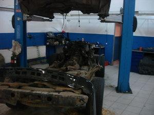

    я держал в руках шатун буг и каса, вверху отличаются, поршень от каса, на буг шатун не встал
  2. Garage.Inc
    19 дек 2006
    17.500
    Литва
    cannondale sl2
    в моем случае casa собрался с поршнями bug/asb, обвес использовался с nf.
  3. Карп
    Карп Старожил
    28 сен 2007
    10.114
    Пассат Б3
    Забавная у Вас дискуссия )) ..Я знаю только одну (британскую ) марку который действительно проще оставить на подъемнике чем готовить к скатыванию с него )) Все остальное вполне себе собирается и выкатывается ..
    А по стоимости ..Есть такое понятие целесообразность ..Покупать новые форсунки на мотор на приличном пробеге и годе , не слишком хорошее вложение даже для Москвы )) .. Вот с ГБЦ ,направляющими ,седлами работать надо всегда ,тут согласен ,даже может быть чем то и пожертвовать ради них ..

    ты оказался прав, волей случая гаррет обрел новый картридж после запуска)
    ps: пациент прошел обкатку, попутно обзаведясь новыми стартером бош 2.2квт и аккумулятором agm 105ah, после чего передан хозяину.
