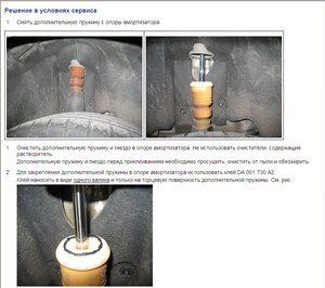

    Так, может, не тряся , сразу попробовать саморезами прикрутить?
  2. Cartez
    Cartez Участник форума
    24 окт 2016
    261
    Свердловская обл.
    Q8 45TDI, Q7 TDI, Highlander
    Саморез повредит резину, я бы не отважился. Может стяжками можно? У меня на хайлэндере подобная проблема была, как-то стяжками приколхозили))

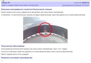

    ну да, как вариант и отбойники могут быть..

    так а визуально то смотрели? может не они

    Визуально, вроде всё на месте, вниз не упали. Но, как писал Cartez , обнаруживается тяжело. Сейчас у нас плюс, поэтому езжу в тишине.

    Спустя четыре года напишу: я не понимаю, как это работает, но после вворачивания саморезов уже 4 года и 90 ткм тишина.

    Мне отбойники на герметик посадили.

    Я на саморезы посадил.

    ИМХО ; Эта болячка в большинство случаев появляется от широких шин зимой, где они начинают цеплять за обледенелые и заснеженные эти отбойники.
    Далее их срывает - вырывает из гнезда и они начинают жить своей жизнью но штоке амортизатора, т.е. прыгают и крутятся и соответственно издают доп. звуки.
