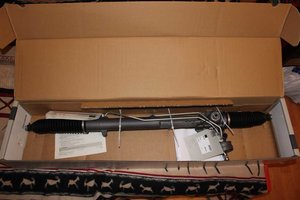

    А вот и рейка.
    На самой рейке выбит оригинальный номер 8E1 422 054E, и с правой стороны на корпусе большие буквы B7.
    То есть эти рейки идут и на более тяжелые кузова B7, соответственно должны быть более надежны, чем та какашка, которая ставилась на заводе на B6.
    Учитывая что в комплекте на рейке стоят новые рулевые тяги, то в переборке вообще смысла никакого нет.

  13. _fox
    _fox тУтЫШниЙ
    19 ноя 2011
    4.700
    Башкортостан респ.
    таурег турботрактор NF на пневме
    новая zf 23 c копейками http://www.exist.ru/price.aspx?pcode=8E1422052X
