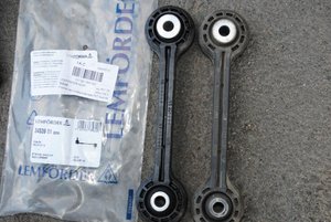

    Короче, со стуком разобрался. Оказалась банальщина, стойки стаба. Опреднлил только тогда, когда помошник мне раскачал машину, а до этого, я с ямы с монтажкой их определить не смог.:facepalm: К моему удивлению стойки стояли ещё родные:eek:, в дюралевом корпусе. Заказал Лемф, пришел с запилеными кольцами, но в пластике. Вот уже неделю кайфую на идеальной подвеске!!! :sluni:

    Я когда их снял, то те коцы которые прикручены к стабу, нижние кароче сайленты, были оторваны от корпуса и проворачивались, хотя визуально всё прилично выглядело. Вот такая петрушка. :wink:

    ВасиличЪ43,поменял) стояли не пластик

  20. Dal'noboy
    Dal'noboy Живу я здесь
    6 июл 2013
    1.249
    Карелия респ.
    A4/B8 2.0TDI 2009г
    у меня оригинал который стоял от LMI отличался только номером,в остальном совершенно одинаков
