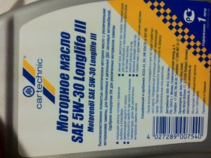

    Вот такое масло лилось до меня и я такое лил, чего то думаю и правда поменять масло на 5-40, причем мобил1, подскажите какой из мобиловских лучше выбрать.

    Я перешёл с 5-30 на 5-40,мотор стал тише работать.Мобил 3000 5-40.

    А не смущает, что в этом масле VW 502 00 / 505 00?
    Нет ни 506 ни 507!

    Какое масло лить,это личное дело каждого. Решать вам,ведь вы хотите вязкость поменять,а не я. Мобил лили до меня,а я езжу на Шелл 5-40.Когда купил машину так-же,как и вы решил,что это не правильное масло и залил согласно нормам Шелл ультра экстра 5-30,но мне не понравилось,как стала работать моя машина,и я поменял вязкость на 5-40 Шелл ультра.Меня так устраивает больше.Машина из Гермашки,пробег 200 тык,масло практически не берёт (1 литр на 10 тык) с учётом быстрой езды по трассе.
