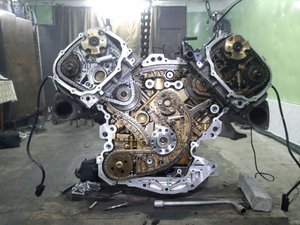

    Подскажите, что бы добраться до этого заклинившего натяжителя, обязательно демонтировать двигатель или можно локально? Спасибо.
  4. selmon
    selmon Живу я здесь
    3 ноя 2005
    4.589
    Ауди
    http://www.audi-club.ru/forum/picture.php?albumid=904&pictureid=6961
  5. 1980Евгений
    1980Евгений Завсегдатай
    23 авг 2010
    664
    Ставропольский край
    А6 С8 45 TFSI quattro S tronic
    Верхние небожители и даже цепи меняются без снятия двигателя.
  6. avp4k
    avp4k Участник форума
    30 авг 2011
    223
    4F C6 3.2 quattro
    Спасибо за фото - пригодится, очень.
    Вы по подробнее не обрисуете, как это осуществить? Я так понимаю, можно просто АКПП на лапе отодвинуть или как? Спасибо.

  16. 1980Евгений
    23 авг 2010
    664
    Ставропольский край
    На форуме это неоднократно обсуждалось. При заводе после длительной стоянки возможен треск в течении 1-3 сек. Если при диагностики ошибок нет, то все ок, лезть в двигатель лишний раз не надо. Причиной данного треска действительно является натяжитель в правой голове. Он стоит к верху ногами, поэтому при длительной стоянке из него вытекает масло, но как говорилось выше, в нем имеется стопорное кольцо, которое заходит в пазы, и не дает натяжителю даже без масла ослабить цепь (цепь растянулась в такой размер, что натяжитель работает между прорезями - отсюда и треск). Когда на улице тепло масло в натяжиль поступает быстро и треска нет. Поэтому если обе башки работают равномерно и ошибок по углам зажигания нет никуда лезть не надо - это норма.
  17. 1980Евгений
    23 авг 2010
    664
    Ставропольский край
    Для замены верхних натяжителей ни двигатель ни коробку снимать не надо.
  18. avdeev_john
    avdeev_john Участник форума
    16 окт 2011
    168
    A6/F4C6 2.4BDW 04г
    я писал что все обычные масла к ним попадают от московских шараг... этим все сказано кто его и где бодяжит только им и известно а мобил к ним поступает по моему от финов хотя могу и ошибаться... короче показатель этого масла таков что весь персонал их компании на нем ездит... так что я думаю говна бы себе не лили бы :ded:
  19. avdeev_john
    16 окт 2011
    168
    A6/F4C6 2.4BDW 04г
    да, но только надо снять клапанную крышку одну... а если не ту тады 2 :D после цена вопроса уже идет 600р 1 прокладка, далее цепистоят с торца двигла как туда так лезть до натяжителя я даже и не скажу но мне его меняли не снимая двигла :ded:
