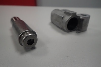

    Вот фрагмент из моего материала по обновленной линейке моторов 274/278 ,с видом самого натяжного элемента , и если убрать алюминиевый корпус мерседес и подставить корпус натяжителя цепей ГБЦ Ауди , то по основному элементу ровно НИЧЕГО не изменится , он будет выглядеть ровно также , металлический ,закрытый цилиндр с обратным клапаном в торце , но проблема то не в том что сливает он ,проблема в том ,что упорная круговая пружина внутри подвижного элемента не зацепляется за упоры автоматически при уменьшении натяжения ветви цепи .. Разница в корпусах здесь еще и заключается в том , что на Ауди дополнительно для компенсации потерь встроены в корпус дополнительно еще и полости гидроаккумуляторов . но и это не решает проблему конструкции натяжитель  цепи  V образных .jpg
