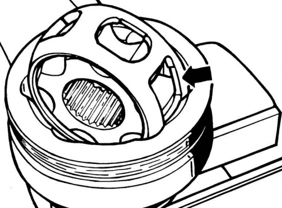

  11. Eisbar
    Eisbar Raider Of The North
    16 июн 2008
    5.709
    Audi B4 NG 94
    Это что такое?
  12. v.a.i.s.master
    v.a.i.s.master Старожил
    15 июл 2008
    12.528
    B4|ABT|1994|
    #32 v.a.i.s.master, 15 авг 2011
    Ну это такая пластина которая шарики держит/поддерживает, только называется он по моиму сепаратор
