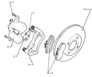

    У меня было примерно такое же - открутился направляющий болт, и вот эта штучка под №4, колотила по внутренней части колеса.
    Сними колесо и посмотри с внутренней стороны есть ли потертости, может поможет)).
    Если диск колеса задевает за что то - будет видно.
