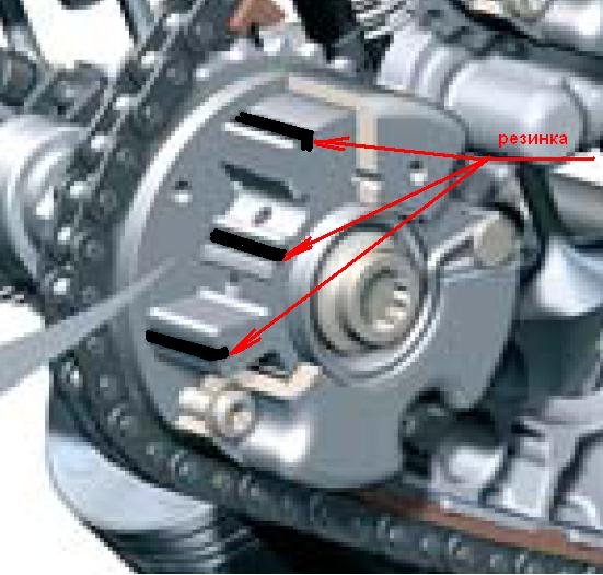

    я даже выданные останки разобрать не смог
    насколько я понял подтекают камеры а именно резинка
