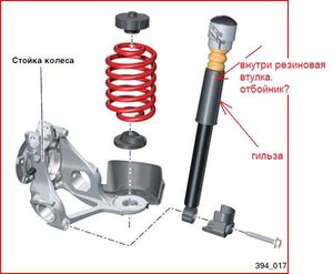

    Виноват, возможно я неграмотно написал пост.
    Попробую поянить на рисунке
    Как мне показали, втулка отбойника (<S>уплотнитель</S>) вышли полностью из гильзы, и их сервис должен был зафиксировать внутри гильзы с помощью герметика.
    Со стойками - да, пока ещё проверяют. Но уже сказали уже, что аммортизаторы пустые, нужно менять.

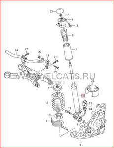

    И вот получается, что в евро каталоге эта втулка не показана.
    Как я видел, она именно была насажена на шток амортизатора, и как бы находиться между отбойником 8 и цилиндром 6, высотой где-то сантиметра 4. Уж не деталь ли эта, относящаяся к пакету "адаптация для Росии"? Ведь про машину дилер говорил, что она слегка приподнята относительно евро варианта. Во дворе ещё стояло несколько машин, и А4 в том числе, у которых были подобные проблемы со стуком сзади.

    Отбойник (жёлтый на рис) в притир вставлен в опорный подшипник (чашка верхняя), на морозе он оттуда выскакиваети начинает скакать на штоке амортизатора вместе с пыльником, как вариант подмотать изолентой и жёстко ввернуть , тобиш закрепить его в верхней чашке (опорном подш.) :nod: мне помогло

    Именно так! Сегодня ставил летние колёса и посмотрел - действительно на правом заднем аморте вот эта гильза с жёлтой фигнёй сверху не держится наверху, а внизу болтается. Позже попробую способ с изолентой.
