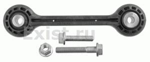

    Сам борюсь на В6 с такой же бедой второй год,в мороз реально громче стучит,в сервисах при диагностике всё ОК,заменено уже всё вплоть до рейки,но кроме стоек.Моё предположение-верхняя опора аммортизатора,стук проявляется только при качении верх-вниз,положив руку на чашку,одновременно качая авто стук чувствуется именно в чашке.

    Ну по оригиналу название "подшипник/опора",в реале просто резиновая опора,никаких подшипников я там не увидел,вот номер по оригиналу,в экзисте можно фото посмотреть 8E0 412 377 C .Стучать может влёгкую,либо амморт раскрутиться внутри,что думаю врядли,либо износилась,задубела,развалилась вот эта резинка и молотит теперь по чашке.Но это только моё предположение,подкреплённое тем что я не до лез пока только до стойки.
