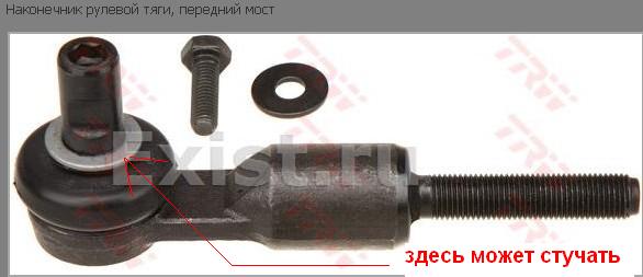

    Рулевой наконечник меняй (и к бабке не ходить).[​IMG]

    к бабке я сходил перед заменой наконечника))))) не помогла бабка и замена тоже
