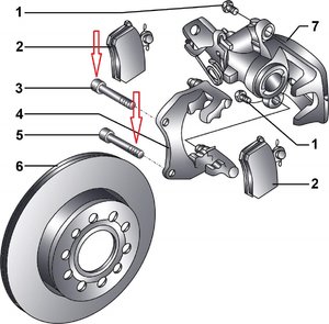

    Volvo XC 90. 3.2.
    Спорта проверяйте, направляющие болтаются в них. e7c5a28424563cc1ddc0326022c07179.jpg
