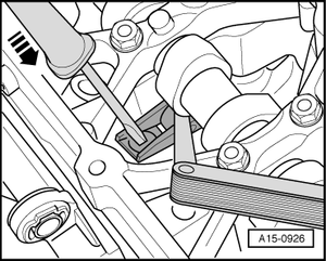

    Это из ЭЛЬЗА может пригодится.
    Проверка гидрокомпенсаторов
    Инструкция
    t Элементы гидрокомпенсатора ремонту не подлежат.
    t Нерегулярный стук клапанов при запуске двигателя является нормальным.
    Необходимые специальные приспособления, контрольные и измерительные приборы, а также вспомогательные средства
    t Щуп
    Порядок работы
    – Завести двигатель и подождать, пока вентилятор радиатора включится хотя бы один раз.
    – Повысить обороты на 2 минуты до 2500 об/мин, при необходимости провести пробную поездку.
    Инструкция
    Если нерегулярный стук клапанов пропадает, но при поездках на короткие дистанции вновь появляется, необходимо заменить масляный редукционный клапан. Место установки редукционного клапана: в корпусе масляного фильтра - до 04.2005 → Поз., с 05.2005 → Поз..
    Если гидрокомпенсаторы все еще работают шумно, определить неисправный следующим образом:
    – Снять крышку ГБЦ: слева → Глава, справа → Глава.
    – Провернуть коленвал так, чтобы кулачок проверяемого гидрокомпенсатора расположился наверху:
    t Автомобили с механической коробкой передач: с включённой 4-й передачей и выключенным зажиганием продвинуть вперёд.
    t Автомобили с КПП multitronic или АКПП 09L: провернуть коленвал за центральный болт шкива поликлинового ремня по часовой стрелке.
    – Определить зазор между кулачком и роликовым рычагом.
    – Надавить на роликовый рычаг отверткой вниз -стрелка-.
    Если между распредвалом и роликовым рычагом входит щуп толщиной 0,20 мм:
    – Заменить гидрокомпенсатор → Глава „Снятие и установка распредвалов“
    Инструкция
    t После установки распредвалов двигатель нельзя заводить в течение примерно 30 мин. Гидрокомпенсаторы должны быть осаждены (иначе клапаны будут соприкасаться с поршнями).
    t После работ над клапанным механизмом прокрутить двигатель от руки не менее двух оборотов, чтобы убедиться, что ни один клапан не соприкасается с поршнем.
