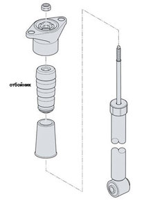

  18. LSE
    LSE Участник форума
    13 мар 2010
    440
    Q5 S-Line 224TFSI
    А можно фото или описание с изображением, где посмотреть этот отбойник?
    тоже на морозе ощущение, что что то прыгает в багажнике.
  19. LSE
    LSE Участник форума
    13 мар 2010
    440
    Q5 S-Line 224TFSI
    Вот это и есть отбойник?
    И где ему там стучать?
  20. SoftLight
    SoftLight Живу я здесь
    8 сен 2010
    1.897
    Мурманская обл.
    A4 1.8T quattro 2003 г.в. МКПП
    отбойник вываливается из верхнего крепежа и болтается между аммо и этим самым верхним крепежом.. от сюда и стук.
