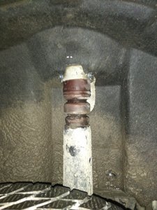

    Всем привет. Спасибо форуму, что именно тут узнал, что же это так с холодами стало стучать невыносимо сзади справа. После мойки сразу проверил, и реально, отбойник болтается. Решил сразу с двух сторон сделать.

    Точно так же исправил проблему. Навсегда.

    стуки на холодную ушли после замены амортов. Менял 1br на 1ba (kayaba).

    Доброе утро! Видимо такая же проблема и на В9. Отбойники пока на выпадают.Но есть стук. Отбойники стучат (нижняя часть отбойника) о шток аммортизатора. В этой теме только один человек написал как он решил у себя проблему: засунул внутрь отбойника снизу полоски резины. Отбойник сидит жестко и не болтается. Я у себя сделал так: отрезал 2 см шланга армированного ,мягкого. Одел на шток аммо и засунул внутрь отбойника. В нижней части отбойника есть расширение,намного шире диаметра штока. Это расширение заполнил силиконом строительным. (с таком конструкцией еще не ездил.Оставил силикон застывать. Но думаю поможет т.к. пробовал засовывать поролон внутрь отбойника. Проехал км 500-стука не было).
    Предлагаю писать здесь Ваши варианты по устранению люфта отбойника. Хочется сделать так,чтобы не лазить туда каждые 5-10 тысяч. Вопрос в долговечности материалов,которые внутрь отбойника мы засунем.
    1.трубка резиновая и силикон, авто герметик, герметик для швов автомобильный.
    2. просто герметики, без всяких трубок.
    3. вместо рез.шланга пластиковую трубку засунуть в отбойник.
    4.
    К официалам обращался. Номер отбойника такой же. Т.е. в моем случае если поставлю новый отбойник ничего не изменится. Если что,то отбойник в отличном состоянии.Пробег авто 14 тыс.км
