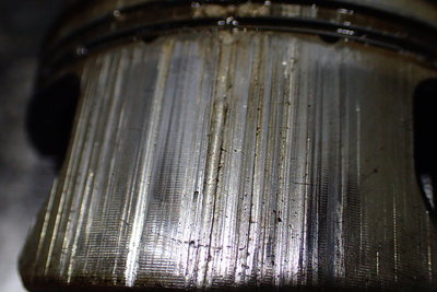

  9. Карп
    Карп Старожил
    28 сен 2007
    10.122
    Пассат Б3
    У меня есть экземпляр мотора схожей конструкции , но с такой же ошибкой ..врать не буду стука у него не было , но после нормализации процесса впрыска путем установки новых форсунок ,он вдруг внезапно задымил (хотя задиры были и ранее ) ,но вот в таком виде был один поршень (остальные в норме ))..
    З.ы. При этом на гильзе царапины хотя они и были , но внешне не носили совсем критичный характер , обман зрения ...блин.

  10. carmanel
    carmanel Участник форума
    30 май 2024
    318
    Украина
    А6С6 3.2
    Слабо верится. На поршне полная ж...

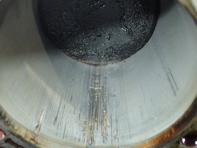

  11. Карп
    Карп Старожил
    28 сен 2007
    10.122
    Пассат Б3
    на ОДНОМ из 6 ти с одной стороны юбки если бы была бы и у противоположного по диагонали можно было подумать на форсунку охлаждения к примеру , при этом в этом цилиндре форсунку точно не "пробивало", показатели +\- одинаковые ..
    Вот так для сравнения выглядит ответная часть на гильзе .... собственно когда уже точно Ж ))

  12. carmanel
    30 май 2024
    318
    Украина
    А6С6 3.2
    Задир, если не было конкретного перегрева, появляется на нагруженной стороне цилиндра. Причины, особенно по алюсилу, это частые холодные пуски и льющие FSI форсунки.
  13. Карп
    Карп Старожил
    28 сен 2007
    10.122
    Пассат Б3
    Со стороной понятно , где перелив то ? вот в чем вопрос )) Забавно получилось , ездил на старых не дымил ,поставили новые -задымил ..

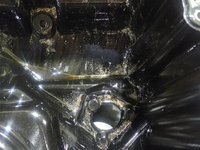

  18. Карп
    Карп Старожил
    28 сен 2007
    10.122
    Пассат Б3
    Смотри в поддон ,если он выглядит так , то это действительно шатунный вкладыш как описал товарищ сверху , но цвет стружки должен быть ЗОЛОТИСТЫМ в этом случае , хотя возможено и стружка от износа бобышки поршня там нет бронзовой вставки как на дизельном моторе .
  19. Ivnchkandrw
    Ivnchkandrw Новичок
    19 июн 2024
    20
    В поддоне стружки нет от слова совсем
  20. Ivnchkandrw
    Ivnchkandrw Новичок
    19 июн 2024
    20
    Походу развалился нижний натяжитель, в маслозаборнике достал куски пластика от него
