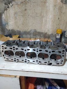

    #82 romanasadchy, 26 фев 2019
    Фото головки с купленного мотора

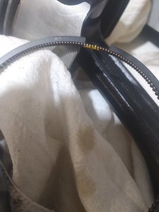

  19. romanasadchy
    romanasadchy Участник форума
    8 ноя 2018
    131
    Беларусь
    Audi 100 C3 90г 2.3NF KE3
    А какой стороной ставится маслосъёмные кольца , у меня нету надписи топ , есть только кс 19
  20. Al-wagen
    Al-wagen Захожу поудивляться
    27 май 2013
    5.542
    Алтайский край
    Красненькая
    #100 Al-wagen, 3 мар 2019
    Что нарисовано на упаковке комплекта, там-то надписи имеются? По логике-то, если профиль симметричный коробчатый, ставится и так и так. Что-то я не упомню этот момент на своей, а времени прошло - всего ничего :shock:
