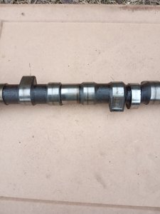

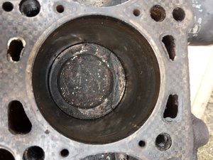

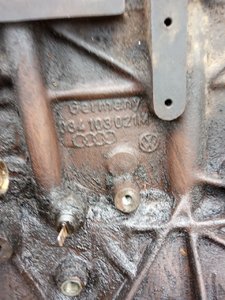

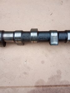

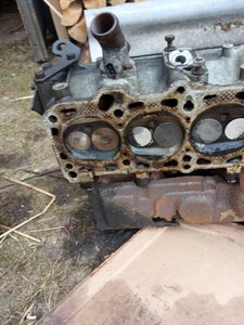

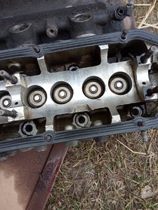

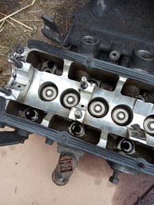

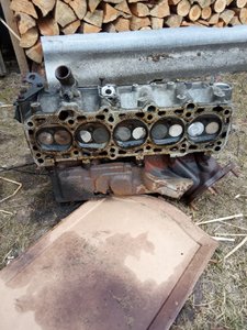

    Есть такой вариант, что по фото можно сказать ? Аар с с4

    Еще бы промеры сделать...

    По виду, больно сопливый.

    а на РВ еще буковы есть ?

    Этого незнаю на аар вроде бы один распредвал ставился , как я вычитал

    Мужики а чем мой нф отличается он нг ?
  8. Николай Костанай
    Николай Костанай Живу я здесь
    15 мар 2017
    1.576
    Казахстан
    AUDI A6C4 45кузов, АВС 2.6л, 1995г.в.
    NG разве не двухлитровый?

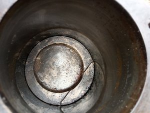

    Меняли сегодня компрессию и она отличается от той которая была в ноябре!
    Первый столбик в ноябре, второй сегодня:
    1 - 13.5 - 9,5
    2 - 10.5 - 9,5
    3 - 14 - 14
    4 - 12.9 - 12
    5 - 9 - 13
    Почему она так поменялась ? Расхода масла вообще нету и небыло с покупки авто ! В резиновой гофре от трубки вкг до дросселя имеется масло.
    Кто скажет почему так сильно изменилась компрессия !?
    Кстати заметил что на халодную стрелка в манометре ( катаюсь с манометром место датчика давления масла) на холодную дёргается и то 2 то 3 бара давит
  16. knyazevpit
    knyazevpit Старожил
    13 июн 2012
    5.147
    Коми респ.
    А6C4 2,6Q АКПП 97г.
    Кольца закоксованны.

    попробуй с маслом померить 5-10кубиков в горшок..будешь знать кольца или клапана.
  19. romanasadchy
    romanasadchy Участник форума
    8 ноя 2018
    131
    Беларусь
    Audi 100 C3 90г 2.3NF KE3
    Мерял осенью так, подливал масло и компрессия с 9 становилась 14 ( это про 5 цилиндр) а теперь в нем без масла 13. Думаю если б клапана то компрессия бы так сильно не менялась сама по себе
  20. Razer69
    Razer69 Живу я здесь
    3 апр 2018
    2.752
    Тверская обл.
    ауди 100 2,3 1991 инвент 2.0 : 100 2,8 мт.
    ну тогда это кольца скорее всего..нагар был вылетел.. иногда полезно всетаки крутить движок
