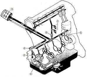

    Вот есть схема как и когда поступает масло на распредвал, как я понимаю до датчика давления куда у меня сейчас подключен манометр идёт масло с кв , а уже потом на рв , тоесть рв не участвует в давлении масла на датчике !? Или я не так понял ?

    Почему не участвует ?
    Он же смазывается под давлением из масляной магистрали .
    Чем больше зазоры в механизмах прохождения масла , тем ниже давление в масляной магистрали .

    Я не спорю нивкоем случае, но судя по схеме масло с насоса идёт в фильтр после идёт на КВ и потом уходит на рв и в картер . Судя по схеме давление масла не влияет уйдет оно на рв или уйдет тупо в картер !?

    Все что после рв , уже разбрызгивается и сливается вниз , датчики стоят до рв , отслеживая давление ( по рисунку )

    Не помешает проверить редукционный клапан под датчиком давления , на схеме он №6, если он подклинит или мусор какой в нём окажется, то давления в гбц и датчиках нормального точно не будет.
