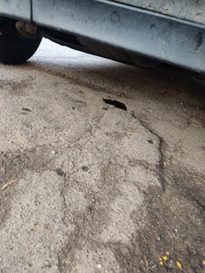

    Всем доброго времени, не часто тут бываю но опять нужна ваша помощь. После ремонта двигателя прошел 35т.к. все это время у меня после простоя авто на асфальте оставалось по 2, 3 капли масла и всегда висели капли на стыке коробки и двигателя. И вот недавно проехав хорошее расстояние на хорошей скорости, я останавливаюсь на заправке и вижу что под машиной пол литра масла минимум! Открываю капот там тоже раскидало, из под коробки маховиком видно.
    Ну ок, думаю, давно капал пора поменять. Поменял сальник на фирмы кортеко вместе с корпусом, у меня стоял обычный резиновый, а этот кортеко окозался фторопластовый, я его и помазал маслом по рабочей кромке и установил. ( Как оказалось потом, их нельзя мазать как обычный сальник)
    В итоге по городу катался вроде небыло ни капли, и тут я выехал за город и через 200 км при остановке, опять заметил лужицу, открываю капот и опять раскидано. Уже меньше чем с старым сальником ))) но много всеравно.
    Вот такая лужица была на этот раз (фото)

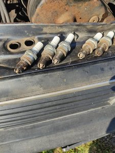

    Шланг сапуна смотрел, саму черепашку снимал, но вот куда там идёт канал в сам картер не понял, он уходит в бок и дальше я проволоку не смог просунуть. Но заводу движок и на хороших оборотах от туда идёт дымок. Компрессия 12.7 - 13.2 по всем цилиндрам. А вот свечи - на резьбе было маслице ( читал что такое бывает при повышенном давлении в карьере ). В чем причина давки масла из под заднего сальника!?
