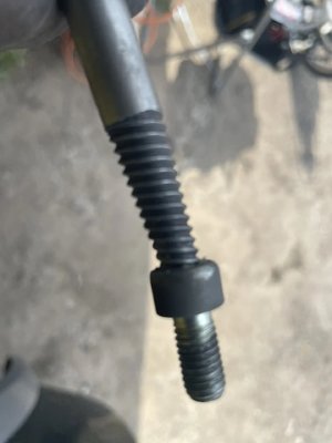

    При установке шкива после снятия ГБЦ все болты затягивал 22н/м по феншую и инструкции
    а тут один болт при снятии сейчас никак не хотел выкручиваться, 1,5 часа всеми способами пробвал пока не вспомнил про набор с экстракторами, которые и спасли меня от снятия всей морды, болт выкрутился за 20 секунд, благо экстрактор подошел
