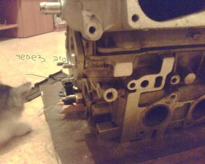

    Для примера вкрутив манометр с резьбой М10Х1 в это отверстие

    sssyy, а там датчик должен стоять или там просто отверстие? Не помню сейчас, но помойму там у меня тоже как на картинке просто отверстие...

    Воодще это АСЕшная бошка, и там место под датчег или резьбовую пробку. Но впринципе какая разница что там, либо заглушка, либо датчег температуры масла. Наша задача вкрутить туда манометр. Также должно быть резьбовое отверстие отверстие с пробкой на тыльной части ГБЦ. Пробка там может быть не одна, на этой башке их 4. 3 из них в рубашку охлаждения и одна в магистраль.
