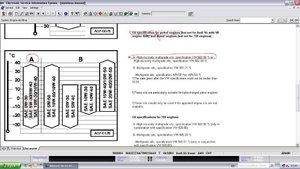

    В прошлом году после очередной замены масла Motul Synergy+ 6100 10W-40 (езжу на нём с 2006 года, пробег авто 339000 км), и пробега после замены ок. 1500 км. застучал гидрокомпенсатор, один. Два АВТОРИТЕТНЫХ МОТОРИСТА (именно с большой буквы) в один голос сказали - СМЕНИ МАСЛО (т.е. его производителя). НО это же Motul ! Причём один из мотористов со станции, которая включает в себя магазин оригинальных ЗЧ для авто и собственно станцию ТО (машинка обслуживается у них с 2005 г., ребята молодцы/профи своего дела). И является вся эта фирма офф. диллером масла Motul. Т.е. масло не подделка. Ну в общем сказали мастера, если сам за 500-1000км не смолкнет, значит будем вскрывать и менять. Через 170 км. гидрокомпенсатор замолчал, сам, т.е. набрал масла. И всё - тишина. И зимой в -22 гр.С тоже тишина. НО!
    В мае этого года после очередной замены масла Motul Synergy+ 6100 10W-40 и пробега после замены ок. 1500 км. опять застучал гидрокомпенсатор. МОТОРИСТЫ сказали то же, что и год назад, но ещё и промыть мотор. Мля, это масло стоит денег, жалко сливать. Но задумался!!!
    Короче, почитал Эльзу по своему мотору и вот оно:
    мой мотор создан под ДВА ВАГовских допуска, а именно 500 00 и 501 01. Но только масло с допуском 500 00, и только с НИМ может использоваться при температурах окр. среды от -30 гр. до +40 гр. Масло с допуском 501 01 может использоваться при температурах окр. среды от -30 гр. до +15 гр. и не выше, т.к. теряет свои свойства при высоких температурах и идёт в угар. С 1999г. допуск 501 01 перекрыт допуском 502 00, далее 503 00 и т.д. для более новых моторов. Но новые допуски не перекрывают допуск 500 00 (легкотекучие масла). Вот так-то.
    Почитал разных производителей масел, остановился на Liqui Moly TopTec 4200 5W-30, масло имеет допуск 500 00 и рекомендовано для авто ВАГ. Купил ихнюю же промывку. Приехал на СТО Motul, промыли/сменили масло/фильтр, гидрокомпенсатор стучать не перестал. Газовали, прокачали не помогло. Начал готовиться к замене гидрика, но через 500 км. опять замолчал. Ну думаю ладно. Понаблюдаю. И вот через 2000 км. езды на Liqui Moly, мотора вообще не слышно стало. Такое впечатление, что ему намного полегче теперь. Видать помылся, промылся весь. На трассе под нагрузкой при длительной езде темп. масла теперь не начинает подниматься.
    Не реклама ЛМ, но другое масло с допуском 500 00 не нашёл.
    Motul Synergy+ 6100 10W-40 имеет допуски VW 502 00/505 00, в мой мотор не подходит. Видать за всё время пользования этим маслом начал образовываться нагар попадать в каналы гидриков.

    Не совсем понял, насчёт жалко.
    Этот мотор создавался под синтетику, и этой вязкости тоже. См. ТТХ на ААН (допуски, вязкость, а также рекомендации ВАГа по клим. зонам.
