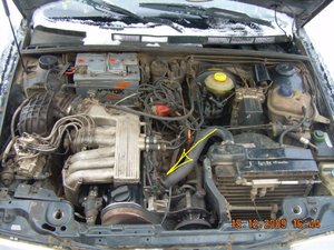

    Кстате сеходня хотел померять давление масла. Посмотрел в катологах elcats где датчик давления находится и резьба на нем.
    Нашел два датчика справой стороны дигателя (см рис )
    Вопрос какой из датчиков нижний или верхний откручивать, визуально они похожи?
    Спасибо за ответы
  10. Лёхан
    Лёхан I'm here for a long time
    10 янв 2007
    11.943
    Тунис
    A6
    Это датчики температуры, маслянный находится ниже на блоке двигателя, резьба М10х1
