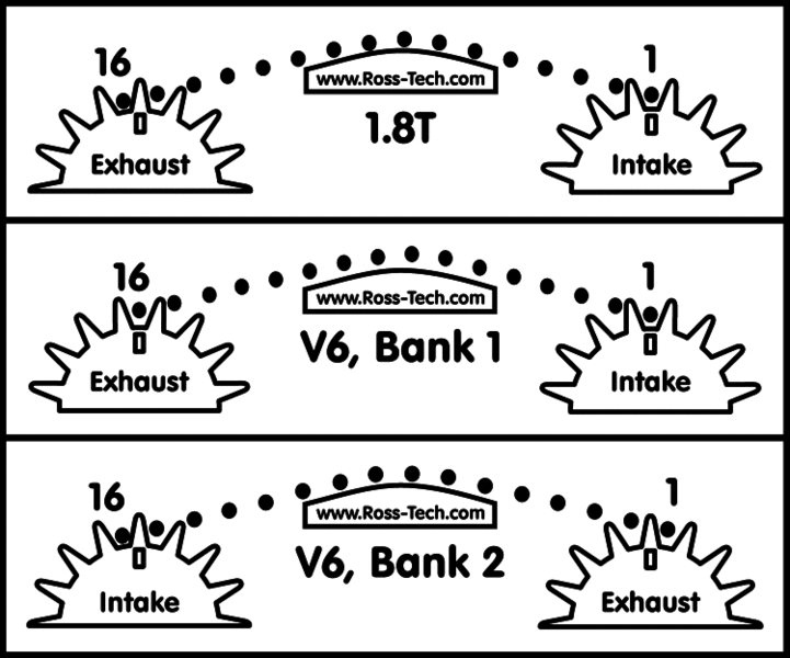

    Хорошая ссылка. Но и там инфа неоднозначная.
    На общей фотке видно что валы неправильно стоят.
    Кароче, рекомендую ставить с планкой естественно!
    Если без неё - крути валы чтобы всё было по меткам (для левой гбц небольшое исключение). Ну а низ, блин, я даже не знаю как поставить строго в 0...там кожух на котором нанесена метка можно поставить на пару миллиметров в любую сторону. А ещё шкив приводного ремня на пару мм может быть смещен в любую сторону - для этого и придуман стопор КВ.

    Вот эта схема ваще наглядная!
    Но автору темы всё-равно предстоит поставить валы правильно относительно низа, а не только между собой. Поэтому: планка и стопор КВ.
