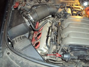

    киньте фото че за трубка а на 3,2 есть такая
  7. ABS_13
    ABS_13 Участник форума
    27 апр 2009
    288
    A6 C6
    Та которая справа входит в коллектор если стоять лицом в ДВС? Звук полюбому должен меняться, т.к. коллектор шумный.
  8. alexeii
    alexeii Завсегдатай
    12 ноя 2010
    619
    Свердловская обл.
    Porsche Cayenne II (958) S
    вот ета трубочка. (фото не мое)
      112,5 КБ
      345
  9. YUROKEZ
    YUROKEZ Мойша Карлович
    12 янв 2010
    5.139
    А6 С6 3,2Q BYU
    ну если выдернуть ее то отключишь тока один коллектор тогда надо выдергивать еще и сзади такую же тока на противоположной стороне У 3,2 чета судя по фото у 2,4 сзади нет ничего
