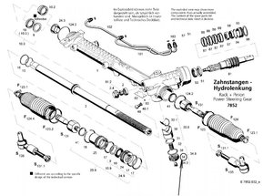

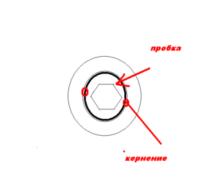

    решил я всетаки подтянуть ету пробку.
    вставил я удлинитель хороший.перед етим расверлив 2 кернения.
    и Раз!!!...:cool:
    сорвал грани ети грёбаные на гайке.она же (пробка ета)люминевая.
    и всё на етом успокоился.крутить осталось нечем.она стоит как и стояла даже с места не тронулась.:spy:
    теперь надо пробку заказывать и снимать рейку.:hot::hot::hot:
    p.s.номер пробки кто подскажет!!

    Найди табличку где написан номер или производитель( пригодиться).
    Там гайка на 22?Может рейку когда снимешь , сделать ее на 19 например и крутить дальше?
    А что там за керновка, сделаешь потом фото?

    была гайка на 17 помоему-сорвал,потом на 16 забил головку,но ну тут то было-провернул.стала круглая вобще.
    при снятой рейке я её полюбому откручу хоть зубилом.
    на номер то смотрел (табличка производитель)хотел записать да отвлёкся.забыл...
    а керновка там по краям .

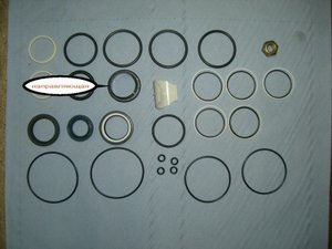

    снял я рейку ради откручивания крышки поджимной.получилось быстро-ничего сложного неет вобщем.
    самое сложное и долгое было само откручивание етой гр...й крышки..
    никакими ключами уже не получилось взять..
    решил просверлить 4 отверстия по друг напротив друга.сделал ключ под ети отверстия и еле открутил.

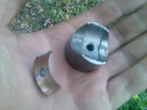

    снял я крышку ,пружинку, направляющюю и у меня возник вопрос там вкладыш медный был(а в картинках пластмасовый)
    что за х?
    обратно всё собрал поджал и результат был отрицательный .поджимание толку не дало.придётся разбирать и менять там все.
    ремкомплект в экзисте есть au 9004 kit?не бьётся что то.да и вобще где можно преобрести с высолкой никто не сталкивался?

    х.з....так подумать то выроботка должна быть по всей длине вала.
    но такого быть не может.т.к.руль в основном в одном положении.
    стучит по всей длине.
    предположительно износ втулок -направляющих вала которые центрируют его.
    хотя если накрылись,то потечь должно или нет?

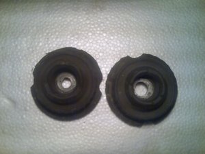

    усем привет,продолжим!:rock:
    появились опять стучки при езде на мелких неровностях..словно дробью как говорится))
    но мы то знаем уже что это такое:hi:заказываем опоры Lemforder 17662 01 под аморы.
    забирал в экзисте когда-смотрю значок лемфердера(или 0000)были затёрты,не понял.воспрошаю типа чёй это за дела такие.
    говорит-типа орегинал затерт...
    снял свои б/у опоры которые выше в постах они обозначенны.состояние их было не совсем чтобы кретичное,растрескались вобщем.но отверстия внутрение
    были как новые благодоря подложенным шайбам(про которые мы забыли когдато)
    поставил новьё и о чудо -стучки пропали.
    что и следовало доказать:thumbup:
