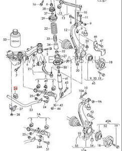

  11. nikishanishe
    nikishanishe Живу я здесь
    2 дек 2008
    1.867
    а4 1995 ADP
    куда без вас))
    под номером 26
  12. evgen_72rus
    evgen_72rus Старожил
    20 дек 2009
    14.079
    Авто мото
    Сайленты реактивной тяги? Вроде тут кто-то писал перед установкой тальком смазывал, насколько необходимо сказать не могу...
