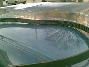

    В субботу вся эта бадяга со стуками прояснилась, см. фотки, сразу все станет ясно и какой звук издавал механизм и как иво личить.
    Длина недостающего куска продольных зубьев примерно 100мм. Единственное о чем жалею, так это о том что стерта маркировка, не каждый ремень в таком состоянии выдержит две недели эксплуатации.
    ЗЫ. Знал бы чье производство одназначна поставил такой жи.

    Ответ: Стучит вискомуфта?
    Фигасе:eek:
    Над у себя поглядеть по срочному:)
    PS Оригинал наверна)
    Исследовав ремень пападробней сделал вывад шо он много повидал на своем веку. микротрещины, трещины, камни и дубовыыыый, хорошо гнеца только где голый корд. Малость абидна што я снял ево када вся морда разворочина была. Настолька уперта был уверен шо это подшипник бьет што пра ремень вспомнил када он начал мешать.
