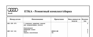

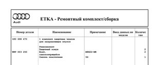

  4. ser_gr72
    ser_gr72 Старожил
    23 окт 2006
    28.339
    #24 ser_gr72, 23 мар 2014
    и не надо.
    речь про конкретный номер 8E0698470, который 01/03/2009 был заменен на 1K0698470
    и вот, что в них идет.

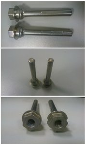

  20. vozhd73
    vozhd73 Участник форума
    28 мар 2013
    241
    А4 В7 quattro
    После замены задних тормозных дисков и колодок (TRW) застучал левый суппорт. Решил попробывать заменить направляющие. Купил комплект (TRW) и увидел что направляющие разные. Так вот может при сборке я перепутал их местами и суппорт начал стучать? На фото видно, что у одной диаметр меньше и ступенька под конус идет.
    Кто проконсультирует по данному вопросу?
