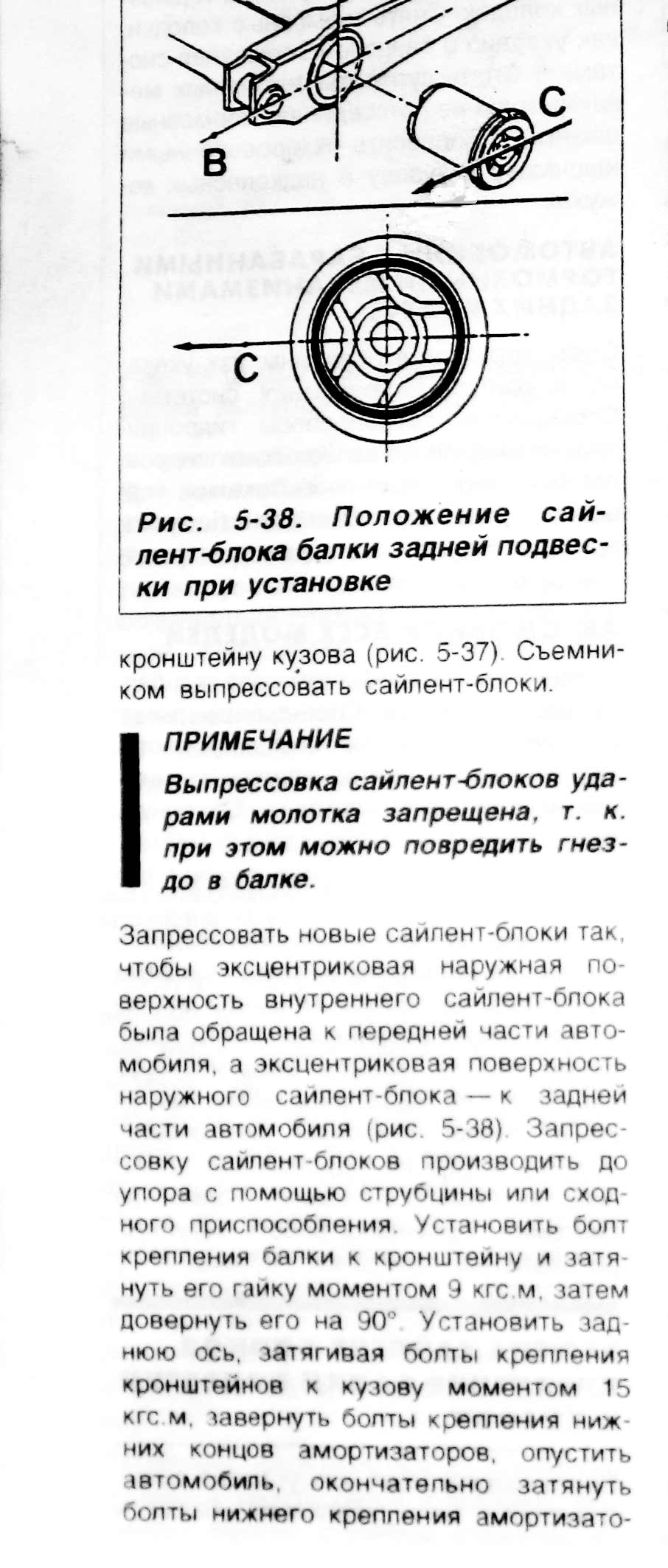

    Я бы сделал так:
    -открутил сайленты и проверил правильно ли они ориентированыhttp://www.audi-club.ru/forum/attachment.php?attachmentid=205455&d=1296219573
    -отвернул кронштейны и выставил их в "нейтральное" положение, проверил расстояние между передними и задними колесами(по центрам ступиц).
    -отвернул и проверил все подушки верхнего крепления штока аморта\отбойник\крепления самой стойки.
    ВСЕ ИМХО, не настаиваю, решать тебе.

    Оказалось всё до банальности просто!!!! Сайленты неправильно ориентированы- каких то 10-15 градусов. Переделал и поехал на другой машине. Огромное спасибо за совет. Теперь, думаю, и стоки газ-мяс можно будет поставить. Успехов!!!!

    подскажите, чем и как выпресовать и запрестовать сайленты, и порядок выполнения, на б3 делал здесь еще не приходилось.
  7. Alexey 64
    Alexey 64 Старожил
    24 июн 2009
    7.320
    А6 С4,АDR,МКПП,96г
    Большие тиски или винтовой пресс, пара оправок... Все как и на Б3 с ГУРовыми сайлентами. Или у тебя без мет. обоймы стояли?

    На задней балке сайленты меняются не снимая балки. Отворачиваешь сайленты, снимаешь колдун(мне он почему то мешал), аккуратно выводишь концы балки- ОСТОРОЖНО- не порвать тормозные шланги!!! Вобщем по месту сориентируешься-ничего сложного нет.
    Я запресовывал мощной шпилькой через опорный подшипник от старой передней опоры стойки-идет очень легко. Система такая же-пара оправок нужного диаметра. Только учти, оправка для запрессовки должна давить на узенькую(необрезиненую)кромку юбки.
