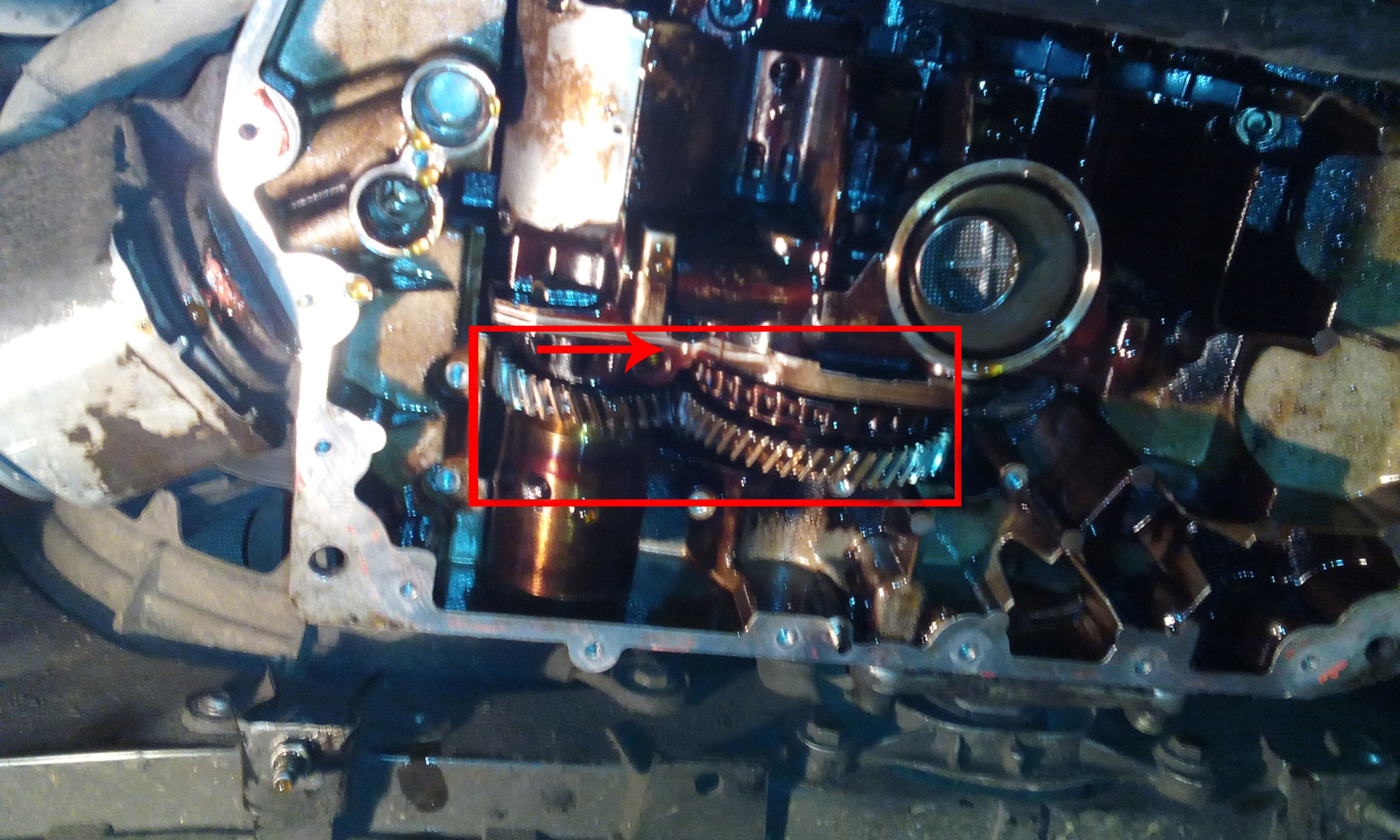

    Итак. Пока успел снять только нижний поддон.
    В сетке присутствовали куски пластика от кожуха закрывающего шестерни, точнее от уплотнителя находящегося на кромке этого кожуха на фото стрелкой показал плоскость к которой прилегает "уплотнитель", быть может он резиновый? но сейчас крошиться как пластик.
    1. Для чего служит этот кожух? Так ли важен этот уплотнитель? можно ли обойтись без него?
    2. Как снять маслонасос? нет ли пошагового руководства?
    Помимо обломков пластика, в поддоне обнаружена алюминиевая пыль(пудра), не стружка(!). т.е. крупных металлических частиц нет.
    Итак следующий шаг - снятие маслонасоса. вот тут очень необходима помощь и советы.
  5. Gwynnblade-87
    Gwynnblade-87 Живу я здесь
    4 июн 2013
    1.897
    A6/C5 2.8Q 98г.
    нифа себе,вот это система, тут я пас, говорили что трехлитровые более навороченные, но чтобы так, а рластик скорее всего нужен чтобы шестерни закрывать от всякой фигни которая сожет попасть в масло. У меня на 2.8 шестерня и цепь насоса тоже были закрыты металлическим кожухом, на новом движке кожуха нет, полторы тысячи полет нормальный. Может я и ошибаюсь по назначению кожуха у тебя.

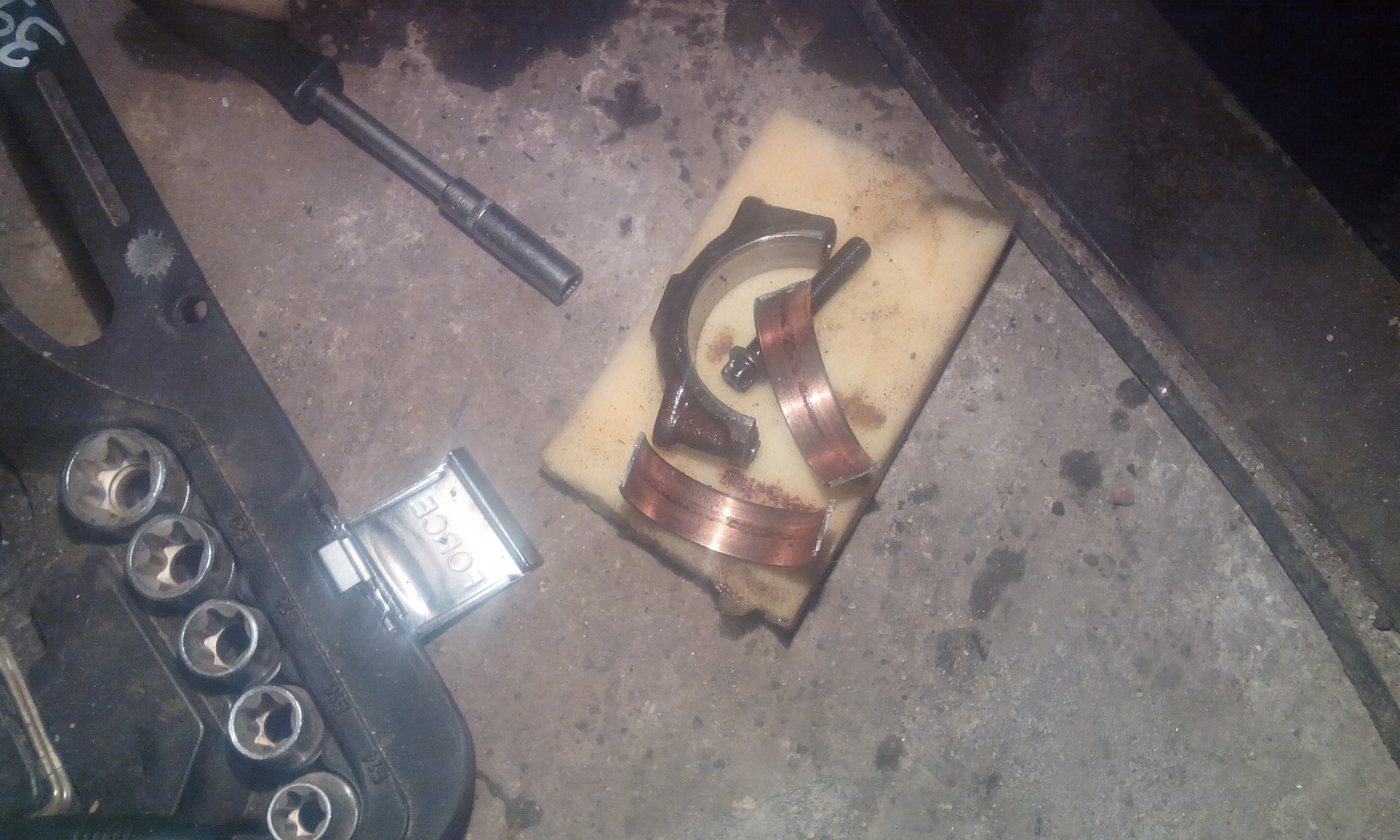

    Пока снял только вкладышь первого цилиндра. Ну что сказать - все крайне не хорошо. Также перевел морду в сервисное положение. На сегодня пока всё. Делаю очень медленно - потому как в первый раз. На завтра намечено снятие верхнего поддона.
    Фото вкладыша первого цилиндра
    на фото видно, что вкладышь стерт до бронзового основания.
    Очень интересно - из-за чего произошла такая беда?
    Gwynnblade-87, тебе не удалось установить причину?
    Но(!) колено на ощупь целое, без задиров, просветил фонарем - визуально тоже никаких повреждений нет. понимаю, что мой глаз нифига не точный прибор. тем не менее надежда на простую замену вкладышей остается.
    Сразу вопрос - друг, занимающийся подбором запчастей обнаружил несколько видов вкладышей различающихся по цветам - какие мои?? МОжет кто поможет подобрать ВИН - WAUZZZ4B04N031221
    Все так же интересны причины износа... Есть мнение?
  9. Aerials
    Aerials Живу я здесь
    21 сен 2013
    2.755
    Allroad "Синий кит)"
    Сам вкладыш не провернут был? Если так ровно по всей плоскости его сьело - оч. похоже на банальное масляное голодание. То что до бронзы сьело это фигня. До основного метала не дошло ж еще.
  10. Plothd
    Plothd Новичок
    8 янв 2015
    35
    A6/C5 3.0 BBJ 04г.
    нет. вкладышь не провернуло.
    Масляное голодание вызвано не качественным маслом?
    В любом случае - один вкладышь не показатель. доберусь до остальных - будет видно.
  11. Aerials
    21 сен 2013
    2.755
    Масляное голодание скорее не от качества масла, а от его плохой проходимости. Если сетка маслоприемника была забита то такой эффект вполне возможен. Поршневая как?
    Как вариант возможно и утечка бенза через форсунки в масло если поршневая севшая, но я думаю ты бы это заметил.

  14. Aerials
    21 сен 2013
    2.755
    Пудра может быть от вкладышей и от пергородки поршня.
    Я как то делал двиг на гольфе 2 раза... первый раз поршневую не вынимал и ограничился заменой вкладышей и ремонтом головки. Но стук который был не ушел. 2 вскрытие показало что на одном из поршней сломалась перегородка.
    Я не пугаю, просто осмотри детально юбки поршней и сам хон если это возможно.
  15. Plothd
    Plothd Новичок
    8 янв 2015
    35
    A6/C5 3.0 BBJ 04г.
    увы, но вверх вниз, ну немного по сторонам. тем не менее на фото ушатаный вкладышь

  20. maxcar
    maxcar Завсегдатай
    8 июн 2013
    563
    VAG
    Досадно, но факт, при таком повреждении меняется шатун и снимается колено на дефектовку (как правило правка и шлифовка). Если просто поставить новые вкладыши, на на 100км может хватит
